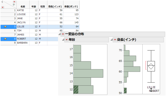

「一変量の分布」プラットフォームでは、ヒストグラムや、箱ひげ図、要約統計量を使って、1変数の分布を分析できます。t検定、z検定、カイ2乗検定、同等性の検定などの仮説検定を実行できます。また、信頼区間、許容区間、予測区間を求めたり、工程能力を推定することもできます。一変量という用語は、2つ(二変量)または3つ以上(多変量)の変数ではなく、1つの変数だけが関与することを意味します。ただし、複数の変数の分布を1つのレポート内に表示して調べることもできます。各変数に対するレポートの内容は、カテゴリカル変数(名義または順序変数)か、連続変数かによって異なります。
「一変量の分布」レポートウィンドウは対話的に操作できます。ヒストグラムの棒をクリックすると、他のヒストグラムやデータテーブル内で、対応するデータが強調表示されます。
図3.1 「一変量の分布」プラットフォームの例
